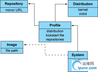

Cobbler组件结构图

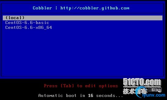

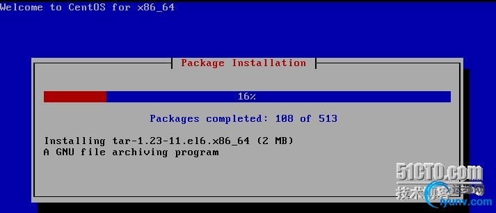

客户端安装测试

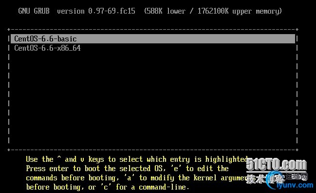

EFI模式
BIOS模式
客户端验证,可以看到生成了一个repo文件,指向cobbler服务器
