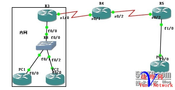

实验拓扑如下:
IP配置信息
PC1:ip-192.168.1.100/24 gw-192.168.1.254
PC2:ip-192.168.2.100/24 gw-192.168.2.254
SW1:VLAN 100、200
R3:F0/0.1 ip-192.168.1.254/24
F0/0.2 ip-192.168.2.254/24
S1/0 ip-200.200.200.1/30
R4:S0/1 ip-200.200.200.2/30
S0/2 ip-200.200.200.5/30
R5:S0/2 ip-200.200.200.6/30
F1/0 ip-8.8.8.254/24
PC3:ip-8.8.8.100/24 gw-8.8.8.254
