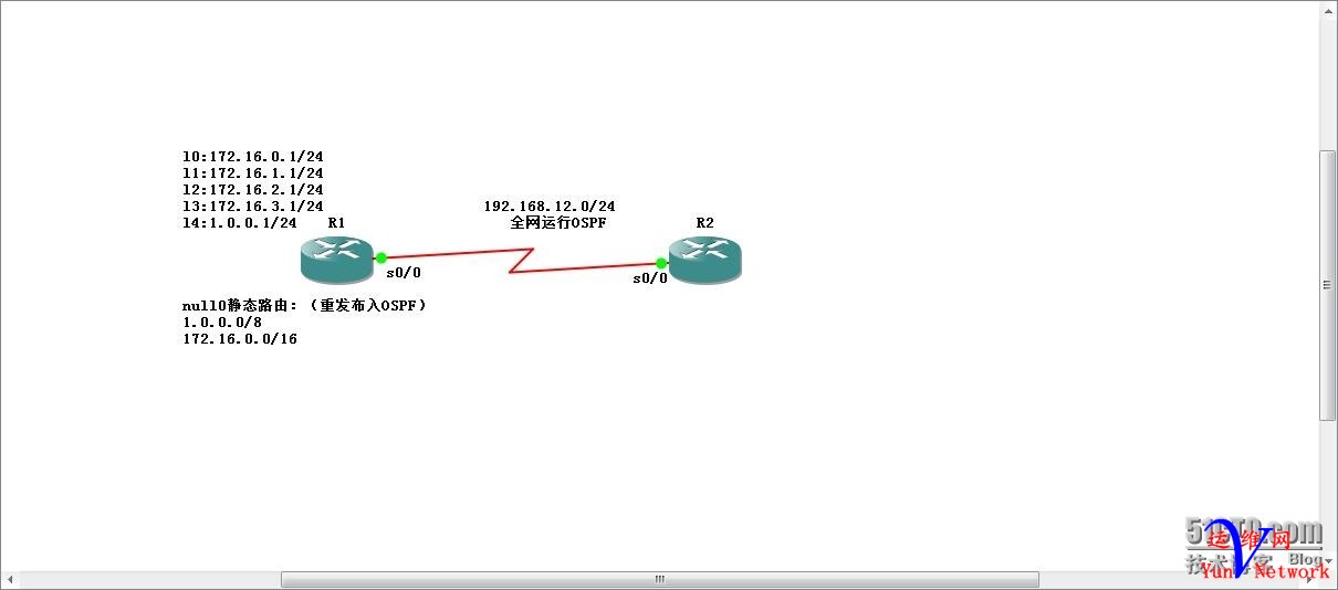

实例:如图
基本配置结束后,可以在R2上检查到一共六条ospf路由:
下面我们在R2上使用分发列表distribute-list来操控路由:(Tips:一个路由进程下面仅能配置一条分发列表,否则,后配置的会覆盖之前配置)

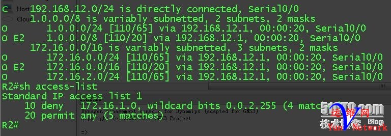

1)a.使用标准ACL能够匹配掩码相同,子网不同的条目的证据:
Distribute-list1 in
Access-list 1 deny 172.16.1.0 0.0.2.255 删除1.0,3.0路由
Access-list 1 permit any
结论:标准的ACL完全能够匹配掩码相同,子网不同的条目

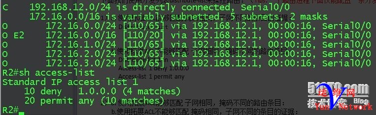

b.使用标准ACL不能够匹配子网相同,掩码不同的路由条目:
Distribute-list 1 in
Access-list 1 deny 1.0.0.0
结论:使用acl匹配1.0.0.0/8,但是实际效果却是拒绝了1.0.0.0/24,1.0.0.0/8两条路由,所以不适用!

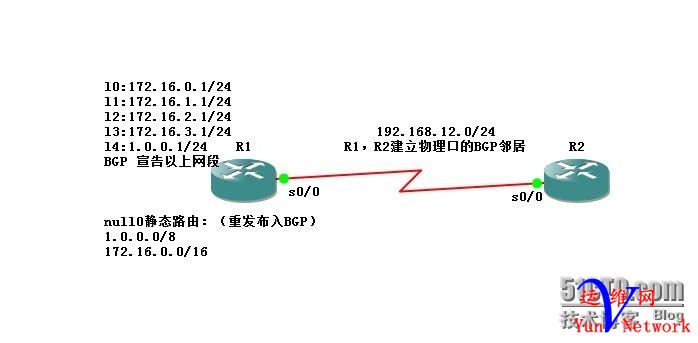

更改网络的基本配置使用BGP,再次实验!如图:
在r2上
Router bgp 100
Neighbor192.168.12.1 remote-as 100
Neighbor192.168.12.1 distribute-list 100 in

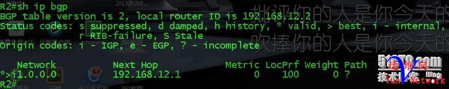

Access-list100 permit ip 1.0.0.0 0.0.0.0 255.0.0.0 0.0.0.0
总结:(目前仅仅使用与BGP的高级配置中neighbor x.x.x.x distribute-list x in ,其他协议中不做探究)
如下面的这两条扩展ACL配置是允许192.108.0.0/16路由,而禁止其中的任一明细路由,包括192.108.0.0/24。
access-list 101permit ip 192.108.0.0 0.0.0.0 255.255.0.0 0.0.0.0 !---表示要精确比较源地址和源掩码的每一位,只有完全相同时才允许
access-list 101 denyip 192.108.0.0 0.0.255.255 255.255.0.00.0.255.255 !---表示仅同时精确比较源地址和源掩码的前16位(后16位不比较),只要前16位相同则禁止,是在上面那条规则后进行比较的
而下面这两条扩展ACL配置是允许131.108.0/24路由,但禁止131.108/16路由和131.108.0.0中的其他所有子网路由。
access-list 101permit ip 131.108.0.0 0.0.0.0 255.255.255.0 0.0.0.0 !---表示要精确比较源地址和源掩码的每一位,只有完全相同时才允许
access-list 101 denyip 131.108.0.0 0.0.255.255 255.255.0.0 0.0.255.255!---表示仅同时精确比较源地址和源掩码的前16位(后16位不比较),只要前16位相同则禁止,是在上面那条规则后进行比较的
