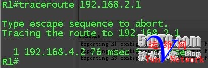

tunnel是类似于环回口的虚拟接口,可用于隐藏路径。例如:在R1和R4构建一条GRE通道,那么就会隐藏R2和R3,见下图:
(这里的192.168.4.2是tunnel一个端口的IP!)该结果显示了R2和R3被隐藏了,即建立了一条R1和R4直接相连的tunnel

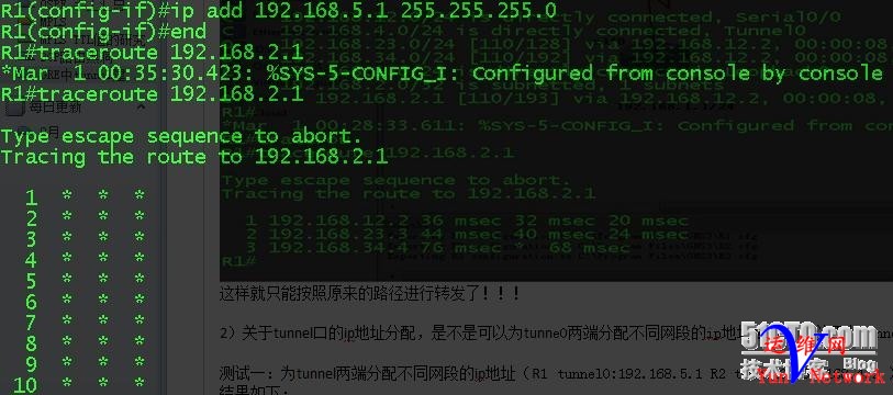

2)关于tunnel口的ip地址分配,是不是可以为tunne0两端分配不同网段的ip地址?是否可以不为tunnel0分配ip地址?
测试一:为tunnel两端分配不同网段的ip地址(R1 tunnel0:192.168.5.1 R2 tunnel0:192.168.4.2 )
结果如下:
测试二:不为tunnel0分配ip地址

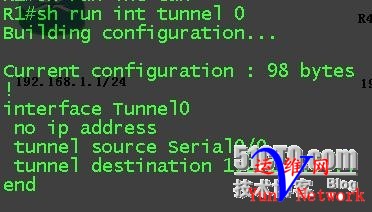

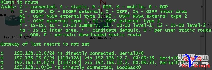

结果如下:
总结:笔者认为:由于在R1和R4上配置了静态路由,tunnel0为静态路由的出接口或者下一跳!而我们由静态路由,静态的路由的下一跳必须可达,否则该条路由不能加入路由表中!
实验证明:
R1 的tunnel0接口:
R1的静态路由:
R1的即时路由表:
可见,tunnel0存在ip地址是静态路由存在的必要条件。
