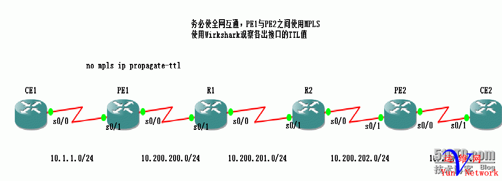

二:MPLS IN BGP的理论的实验验证

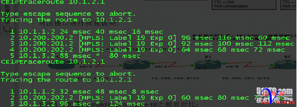

1.在PE1上配置no mpld ippropagate-ttl之前后对比:
可以得出结论:在实际的工作过程中,配置该条命令仅仅只会隐藏公网中的IP路由器,并不会隐藏出口的PE,这一点与理论是有不同的。

说明:针对TRACEROUTE  和 PING
1.Traceroute 发包使用UDP,收包使用时ICMP
2.在MPLS环境中,默认的Traceroute值为1
在R1上,traceroute 10.1.2.1(CE2环回口)

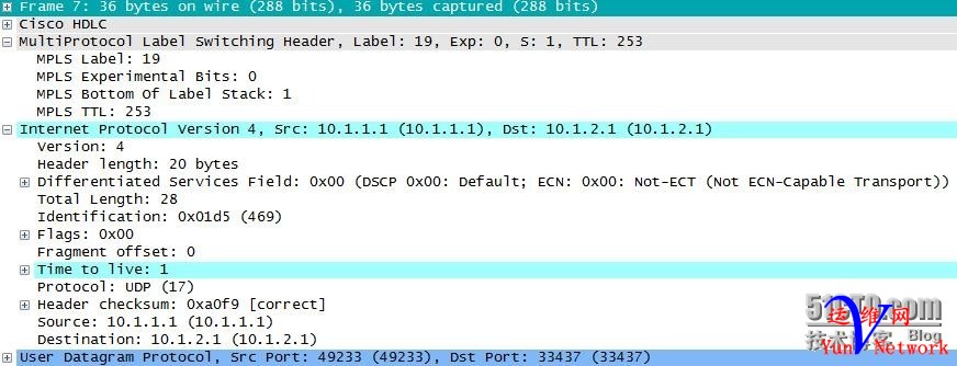

1.在CE1 S0/0口抓包:
结论:
1.UDP由于是不可靠的传输,所以每个包都发送了3次;
2.traceroute 的UDP包,仅仅作为一种探查使用,探查的是到达目标网段需要的TTL值是多少。显然,由于配置了隐藏命令,所以经过PE1,PE2,CE2就可以到达10.1.2.1/32的网段,共3跳;
3.UDP的起始TTL值是1,通过ICMP的回包不可达,累加TTL值,直到累加至可以到达目标网段的TTL值。

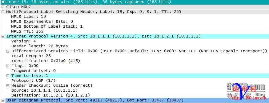

2.在PE1口的S0/0抓包:
3.在R1的s0/0口抓包:
4.在R2的s0/0口抓包:
5.在PE2的s0/0口抓包:
结论:
1.公网ip路由器(不包括出口PE)上,由MPLS的TTL值从255递减,IP TTL值不变;
2.在出口PE上,MPLS的TTL值消失,IP TTL不会变化;
3.在入口PE上,IP TTL值会变化,减一。
