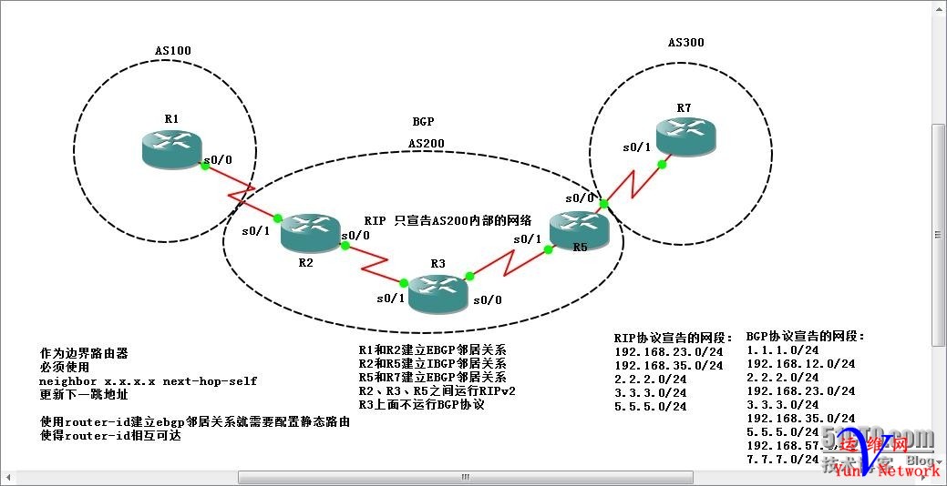

出现的问题:
一)R1上面有7.7.7.0/24的路由,但是ping 7.7.7.7不可达。(R7同样)
现在查看R1的路由表
r7#sh ip route
B       1.1.1.0 [20/0] via 5.5.5.5, 00:02:54 //为节约篇幅未完整显示
可见R7学到了R1的路由,从表面上看这个实验很完美,达了目的, 然而这时问题出现了,作个测试,在R7上PING R1
r7#ping 1.1.1.1
Type escape sequence to abort.
Sending 5, 0-byte ICMP Echos to 7.7.7.7, timeout:
这究竟是怎么回事呢?原来,我们在R5上关闭了同步,这时它会将一条并没有优化的路由传送给R7,当R7要发向R1发包时,它看到R5是它的下一跳,于是将包发给R5,然后R5又查看它的路由表,发现到R1的下一跳是R2,并继续查找,发现在通过R3可以达到R2,于是它将数据送给R3,这时问题出现了,因为R3没有运行BGP,它不知道R1怎么走,于是它将数据包丢弃,从而造成路由黑洞。由此可见,BGP与IGP同步的重要性,什么是同步?在上一篇我已经提到了,不再多阐述。(同理R1无法访问R7,但有R7的路由条目)
