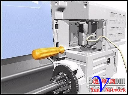

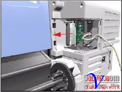

下面是拆卸格式化板的详细过程
1 .取下面对打印机后面的右侧盖板。
2 .拧开两个长杆螺丝。
3 .向侧面平行拔出 Formatter 卡。
