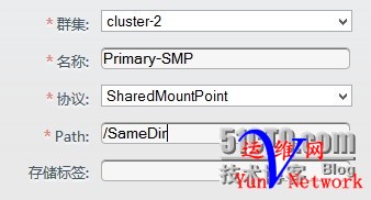

ShareMountPoint文档说的是所有的KVM节点都将共享存储格式化成OCFS2文件系统,当然GFS2估计也是没有问题的,然后每个节点都将格式化之后的设备都挂载到同一个名称的目录下面,然后选择这个协议,填写相关信息,如:
