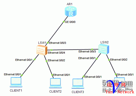

以下是拓扑图及所需设备:

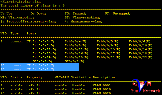

三.检查VLAN是否划分正确,命令为display vlan
如图所示:

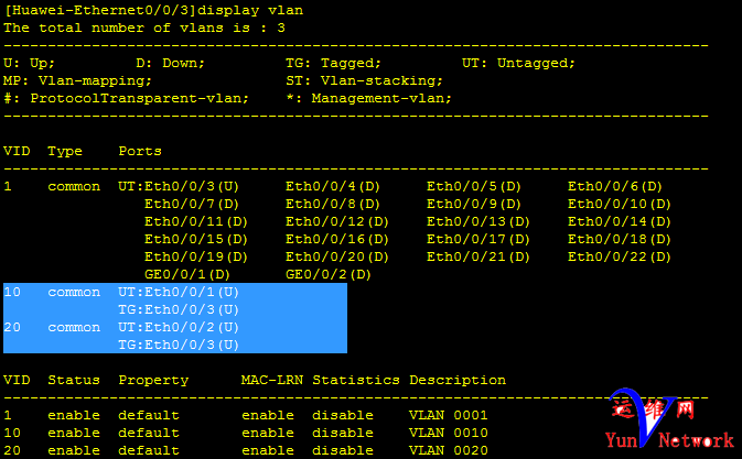

检查一下
如图所示:
注意:别忘了将 215021538.png 也改为中继口

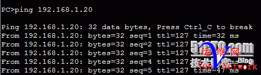

七.验证
就此完成
