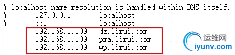

然后在pma,wp,dz目录下创建一个index.html文件,用来验证web服务是否成功。但是我们的虚拟主机是基于hosts的,所以我们要在修改一下hosts文件
如上图所示,的hosts文件,打开之后做如下修改:
这样一切都配置好了,接下来我们来检查访问是否成功

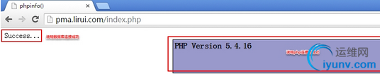

三.我们现在来测试httpd,php,mariadb三者的结合是否成功。
我们现在pma,wp,dz下分别建立index.php测试文件,测试的内容是
[iyunv@lirui pma]# vim index.php
<?php
      $link = mysql_connect('127.0.0.1','root','');###用来测试数据库连接是否成功
      if ($link)
        echo "Success...";###如果成功返回Success
      else
        echo "Failure...";###如果失败返回Failure
    phpinfo()               ###测试php是否成功
这里我只给出了pma下的index.php,其他两个虚拟主机的测试文件也都是一样的。然后我们来看一下httpd,php,mariadb他们三者的结合是否成功
如上图可以知道他们三者的结合是成功的,其他两个虚拟主机的测试和这一个的步骤和方法一样,这里就不一一演示了。至此我们的LAMP就搭建成功了。

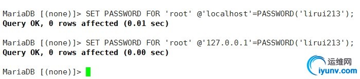

发现空密码禁止登陆。所以我们需要在mariadb中给root用户设置一个密码
接下来我们去登陆

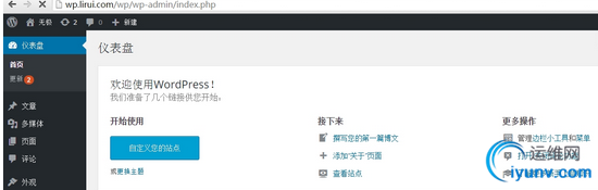

这样的话我们登陆试试看
至此wordpress部署成功

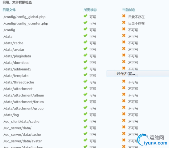

然后我们登录
QQ截图20150928085028.png 上面的问题是权限问题,需要我们修改权限
[iyunv@lirui dz]# chmod -R 777 dz/*
然后我们在登录应该就是显示成功了

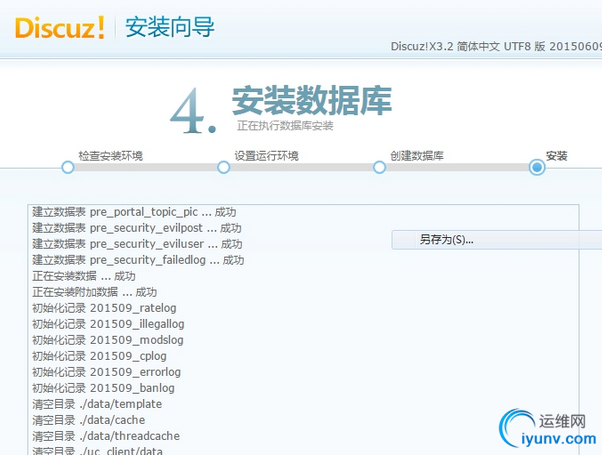

接着往下走
至此Discuz论坛部署成功
