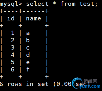

3、在Slave从库添加一个数据,模拟主从数据不一致的场景。
注意,这里模拟的是slave数据比master数据多
insert into test values(5,'e');
insert into test values(6,'f');

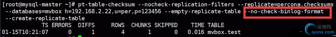

#主库:mysql> use mvboxReading table information for completion of table and column namesYou can turn off this feature to get a quicker startup with -ADatabase changedmysql> select * from test;+----+------+| id | name |+----+------+|  1 | a    ||  2 | b    ||  3 | c    ||  4 | d    |+----+------+4 rows in set (0.00 sec)#从库:mysql> select * from test;+----+------+| id | name |+----+------+|  1 | a    ||  2 | b    ||  3 | c    ||  4 | d    ||  5 | e    ||  6 | f    |+----+------+6 rows in set (0.00 sec)7、执行检测(MASTER上): QQ截图20160118103958.jpg
参数说明:
TS            :完成检查的时间。
ERRORS             :检查时候发生错误和警告的数量。
DIFFS              :0表示一致,1表示不一致。当指定--no-replicate-check时,会一直为0,当指定--replicate-check-only会显示不同的信息。
ROWS               :表的行数。
CHUNKS             :被划分到表中的块的数目。
SKIPPED            :由于错误或警告或过大,则跳过块的数目。
TIME              :执行的时间。
TABLE              :被检查的表名。

通过DIFFS是1可以看出主从的表数据不一致。

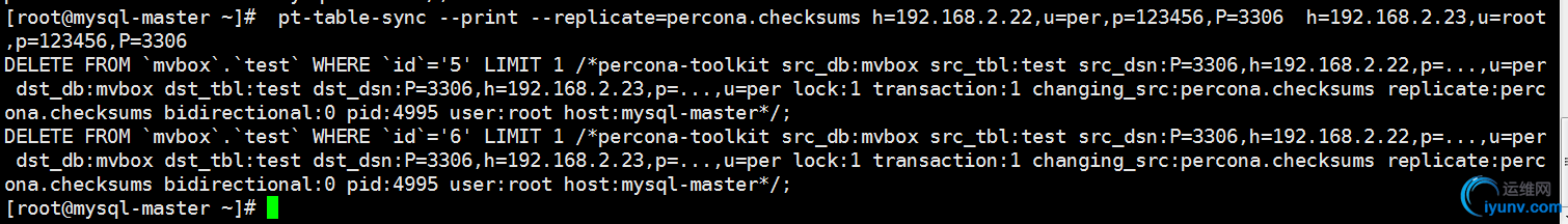

#先MASTER的IP,再SLAVE的IP,以下是master执行结果

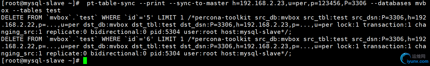

#下面是在slave执行的结果
建议还是用--print 打印出来的好,这样就可以知道那些数据有问题,可以人为的干预下。不然直接执行了,出现问题之后更不好处理。总之还是在处理之前做好数据的备份工作。

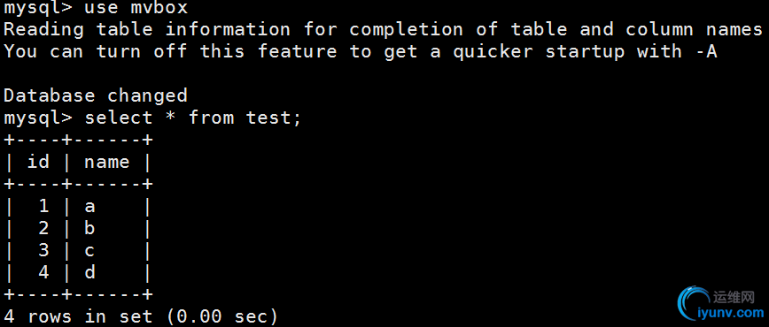

开始修复数据:
先看下slave数据
执行修复命令,此时在slave进行执行的操作
再次查看slave数据
此时,表明数据已经同步完成
