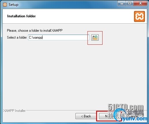

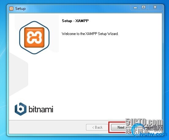

    好了,当你下载好XAMPP的安装包后我们就先来安装它,如下图:
    要选择过安装路径的就在这里选择,最好是不要有中文命名的路径哦……

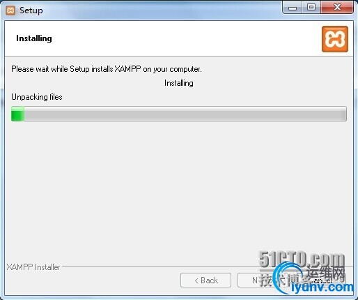

    在这里可能要稍微等久点,它已经在给你安装所有必备的软件呢……
    恩,到这里也没啥好说的,那接下来就看看我们是否有安装成功了。。。

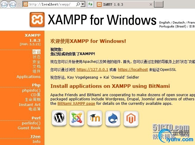

    按着途中红框的顺序来,1、2步骤是Start启动Apache和MySQL。如果启动没问题的话就会显示红框3,点击红框3就会跳出如下页面:
    那恭喜你,你这就算成功安装好了XAMPP了……

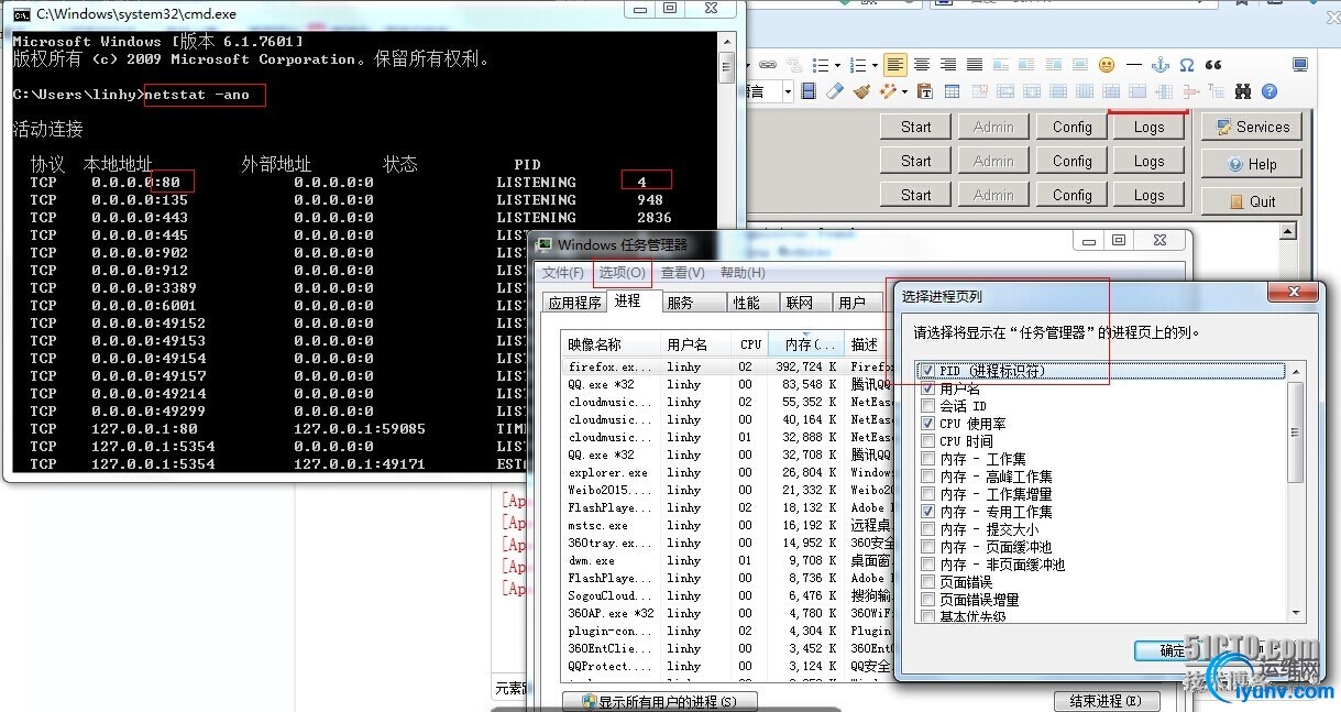

    这就是你的80端口或是443端口被占用了。被谁给占用了呢?cmd中输入:netstat -ano查看
    然后再到任务管理器上找想对应的PID进程,如上图占用80端口的是PID为4的进程。如果任务管理器中未显示PID的话,就从选项菜单中去点击显示,如上图操作。。。对比找到相应进程关闭。麻烦吗?那也可以直接在cmd中输入tasklist命令来打印显示,然后再输入taskkill /pid 端口号 杀掉此进程,XAMPP重启apache即可。

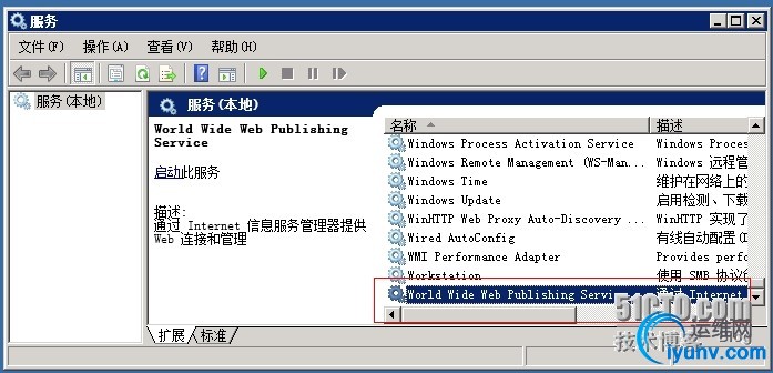

    我屮艸芔茻,这是系统进程怎么能关闭呢?那就应该是被IIS服务给占用咯,所以呢,你可以到服务中看看,如果下图出现这货的话,那就果断把它给关闭且设置成手动启动,要不然每次开机后你都得再把它关闭一次。 wKiom1RjBsmyonicAAJQGZ9zP6Q516.jpg

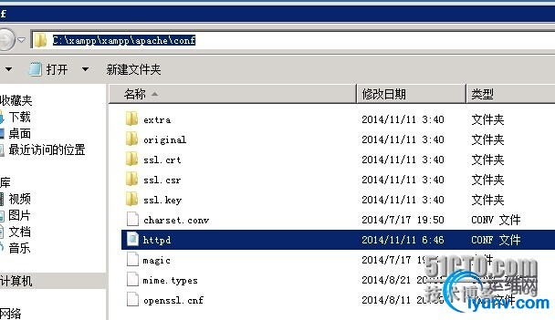

    一般来说是都可以解决的。什么!还是不行吗?应该不会这么衰吧!那兄弟,你还是换个端口号吧~请到你的XAMPP安装路径下,找到apache\conf\httpd 打开该文件。如下图:
    找到Listen和ServerName 来,修改端口号……

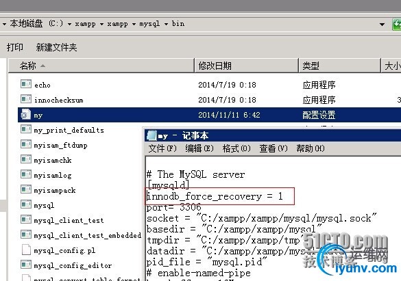

    从日志中可以发现红字部分,告诉我们无法读和写ibdatal文件。。。要是文件无法读写的话,那就应该是你管理者的权限问题啦,解决方法呢是找到xampp的安装目录把此文件夹下的内容都设置为管理者拥有最高的权限。
②例子二(此例也是很多朋友遇到过的,原先mysql都能运行可是后来由于非正常关闭后导致启动不了):
2014-11-10 17:28:30 3144 [ERROR] InnoDB: Attempted to open a previously opened tablespace. Previous tablespace phpmyadmin/pma_users uses space ID: 6 at filepath: .\phpmyadmin\pma_users.ibd. Cannot open tablespace wordpress/wp_commentmeta which uses space ID: 6 at filepath: .\wordpress\wp_commentmeta.ibd
InnoDB: Error: could not open single-table tablespace file .\wordpress\wp_commentmeta.ibd
InnoDB: We do not continue the crash recovery, because the table may become
InnoDB: corrupt if we cannot apply the log records in the InnoDB log to it.
InnoDB: To fix the problem and start mysqld:
InnoDB: 1) If there is a permission problem in the file and mysqld cannot
InnoDB: open the file, you should modify the permissions.
InnoDB: 2) If the table is not needed, or you can restore it from a backup,
InnoDB: then you can remove the .ibd file, and InnoDB will do a normal
InnoDB: crash recovery and ignore that table.
InnoDB: 3) If the file system or the disk is broken, and you cannot remove
InnoDB: the .ibd file, you can set innodb_force_recovery > 0 in my.cnf
    红字部分已经很明确的告诉了我们是表空间损坏了,也许正是因为上一次的非正常操作导致了ibdatal存储表空间结构的文件出现了问题。那该怎么解决呢?人家不是告诉你了么,If the table is not needed, or you can restore it from a backup,then you can remove the .ibd file。如果你的数据表没啥子重要的话,就直接删除它(xampp\mysql\data\ibdatal)。或者说找到\xampp\mysql\bin\my.cnf文件,当innodb表空间损坏时候,启动不了,可以强制启动:my.cnf文件中[mysql]下添加innodb_force_recovery=1或者4。起来后innodb类型的表不能写操作,但可以读,此时做一次check,查找到异常的表,读取出来,导入到myisam表里面,drop原表。然后在my.cnf中去掉innodb_force_recovery的设置,重启mysql,把myisam表转成innodb表。

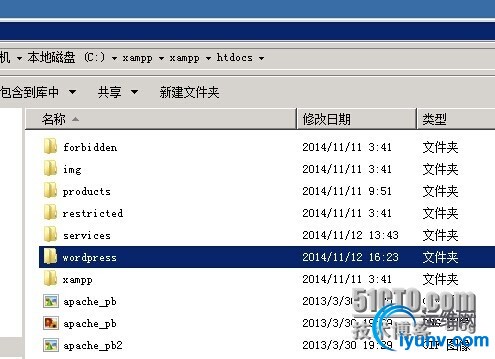

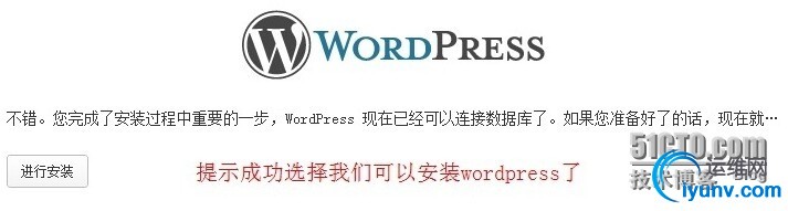

    2、这时候你就可以把之前下载的wordpress的包解压,然后再把wordpress文件夹直接拷贝到你xampp安装路径下的xampp\htdocs\目录下。

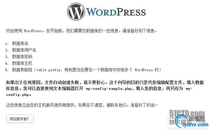

    3、在游览器地址栏中输入localhost/wordpress或127.0.0.1/wordpress
    如果出现的是上述内容,莫慌!那你就按着它的提示去创建呗~
