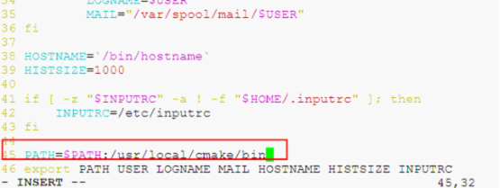

[iyunv@lly cmake-2.8.10.2]# cd /usr/local/cmake/
为了日后能快速访问cmake下的bin,把cmke下的bin添加路径
[iyunv@lly cmake]# vim /etc/profile
注意:只有下次进入之后路径才会添加成功

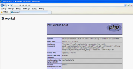

2.测试php

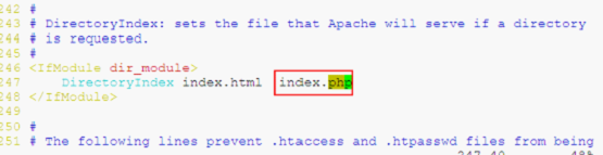

[iyunv@lly htdocs]# mv index.html  index.php  把apache的测试页改为php
[iyunv@lly htdocs]# vim index.php
刷新浏览器出现如下界面
至此,apache和php完美结合了。。。

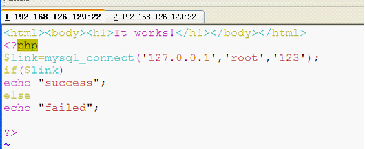

3.测试php和mysql的结合是否成功
刷新浏览器
[iyunv@lly htdocs]# service mysqld stop关闭mysqld服务时也显示正常

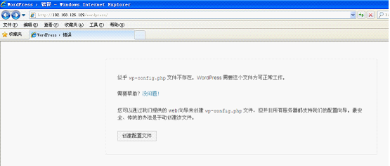

浏览器输入http://192.168.126.129/wordpress
显示没有配置文件,这个配置文件可以按照wordpress的安装向导自动创建,也可以自己手工创建。
这里,我就手工创建配置文件
