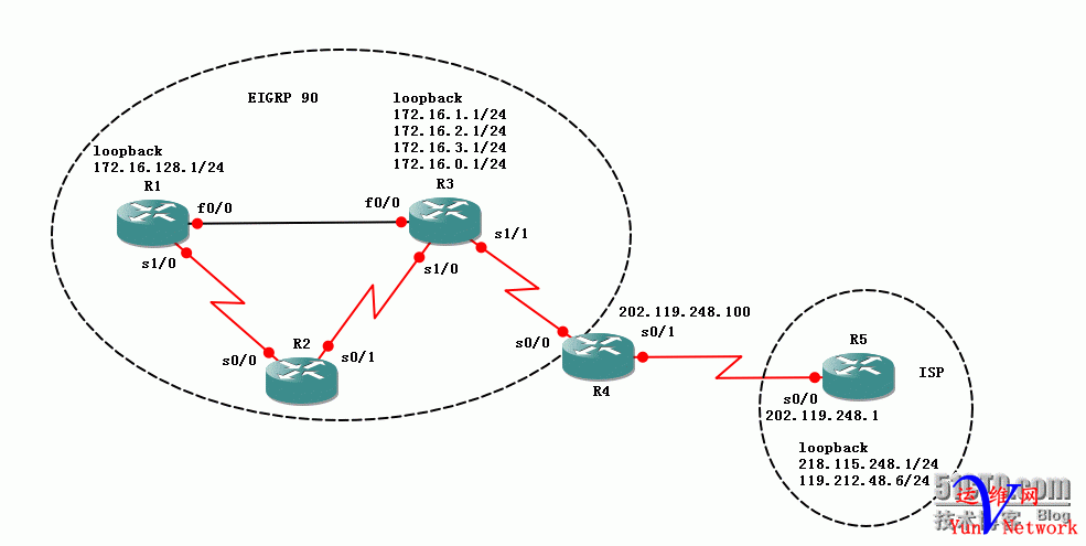

实验拓扑如图:
要求:
1.汇总R3的loopback接口网段;
2.R1去往R3的loopback达到不等价负载均衡;R3去往R1的loopback达到不等价负载均衡。
3.R1和R3之间实施认证;
4.R4是EIGRP自治系统的边界路由器,连接了ISP,R4宣告默认路由;
5.R4上使用PAT,实现EIGRP自治系统能够访问公网IP;
6.打断DUAL查询的环路,配置合适的路由器为EIGRP stub。
底层接口配置省略,IP由两者之间的路由器号组成,如R1与R2之间即为12.12.12.1和12.12.12.2,以此类推。配置命令为简写。

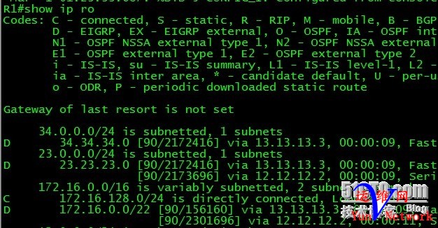

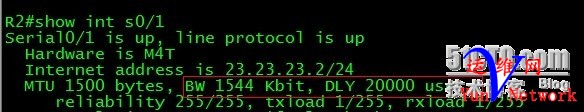

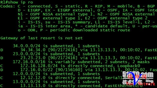

首先在R1上通过show ip route可以看到在没有负载均衡前,只有一条路到达R3的loopback口

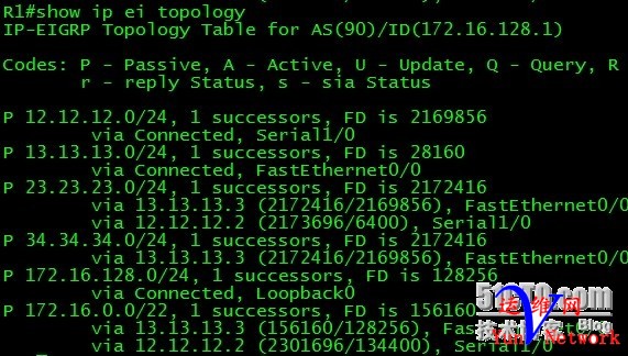

然后,再通过show ip eigrp topology all命令,可以看到所有的EIGRP的拓扑,发现有2条路径到达R3的loopback口:
为什么选择从R3走,因为选择了最小的FD 156160。要让2条都启用,形成不等价负载均衡,根据选路原则,首先12.12.12.0这一条目要进入EIGRP的拓扑表,条件是什么呢?ADip default-network 202.119.248.0
